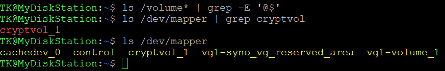

Via SSH an encrypted shared folder will appear with @ before and after the folder name. Like /volume1/@folder-name@
You can check for encrypted shared folders with:
ls /volume* | grep -E '@$'
You can check for encrypted volumes with:
ls /dev/mapper | grep cryptvol
I have an encrypted shared folder named private on volume 3 and an encrypted volume 2.

Leider scheint mein Volume 1 verschlüsselt zu sein :(

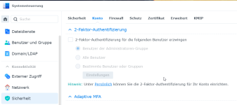

Ich habe jetzt spaßeshalber wieder 2-FA aktiviert und wollte das Senden des Aktivierungscodes per E-Mail testen.
Es funktioniert bei mir einfach nicht!
Und das, obwohl ich die Adresse zuvor erfolgreich verifiziert habe!
Woran liegt das?
Prinzipiell finde ich 2-FA ja sehr sinnvoll. Aber dann sollte man sich notfalls immer noch per hinterlegter Mail-Adresse anmelden können.
Reaktionen: DaveR
13.131
3.402
468

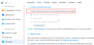

Schalt doch erstmal diese Erzwingung ab und lege einen neuen Admin an, damit du wieder arbeitsfähig wirst.
Dann kann du das in Ruhe testen.
Reaktionen: eddie irvine
