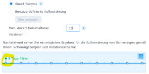

Tut mir leid, ich verstehe Smart Recycle immer noch nicht.
Ich habe einen Test laufen lassen.
Zeitplan täglich
Max Anzahl beibehaltener Versionen 10
gem. Smart Recycle sollte jeweils nach 7 Tagen eine wöchentliche Version erstellt werden.
In meinem Falle werden pauschal nur 10 Tagesversionen behalten. Es wir aber keine Wochenversion erstellt, die ja dann verwahrt werden sollte.
Was stimmt da nicht?

Beispiel max Anzahl 50
Verstehe ich die Graphik (von links nach rechts gelesen) so:
nach mehrmaligem Durchlauf habe ich in der Versionsliste 1 Datei, die vor 6 Monaten erstellt worden war, jeweils eine, die vor 8 und 6 und 4 Wochen erstellt worden waren, zzgl der täglichen Versionen. Alles jeweils am Erstellungsdatum zu erkennen.

So wie ich damals verstanden habe: wöchentliche Versionen werden erst dann erstellt, wenn eine Monatsversion vorliegt. Genau so wie eine Wochenverison vorleigt, wenn mehr als 7 Tagessicherungen aufbewahrt wurden. So weiter und so fort. Du hast wie oben schon erwähnt zu wenige Versionen, um das Ganze "anschaulich" zu erleben.

Wobei "erstellt" werden der falsche Begriff sein dürfte, es wird halt lediglich aus 7 Tagen nach der Rotation nur noch eine Version aufgehoben.
