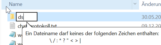

Windows sagt folgendes, wenn man mal auf die Tastatur haut:
Was sind die verbotenen Zeichen beim MAC?
