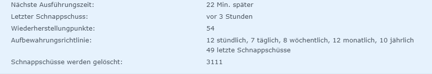

ich habe folgendes Problem. Die Synology sagt wie oben beschrieben das die Snaps gelöscht werden, aber sie werden es nicht? und der Speicherplatz wird immer weniger.
wenn ich mir die Ordner Größe anzeigen lasse über die Synology selber steht dort 37T was auch nicht stimmen kann da die Syn nur 12 TB hat.
Hat da einer eine Idee wie ich die "alten" Snaps löschen kann?
Papierkorb etc. leeren hat leider nicht geholfen.
Grüße
Tim

Was mich da wundert, dass da über 3000 Snapschüsse gelöscht werden sollen, wo doch je nach Modell nur maximal 256 oder 1024 pro gemeinsamen Ordner gehen und bei dem aus dem Screenshot auch nur 54 vorhanden sind.

Ja das wundert mich ja auch. Ich habe die "Daten" die auf der Syn sind mal zusammen gefasst und damit komme ich max auf 1 TB und über die console mit du -sh zeigt er mir halt den @snapshares folder an mit 37TB ist irgendwie alles ein wenig "merkwürdig".
Die Speicherrückgewinnung habe ich schon manuell angestoßen, leider ist dabei nichts rum gekommen. Sie wird auch alle 2 Wochen durchgeführt.
