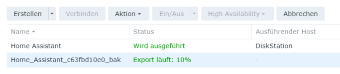

Der Ordner backup habe ich in der Systemsteuerung erstellt. Den gab es bereits für andere Backups von mir. Ich habe nun gesehen, dass automatisch ein Unterordener erstellt wurde mit dem Namen „Home“ zur Startzeit des Skripts. Aber eine Datei befindet sich dort nicht.

Wenn es den Ordner backup tatsächlich gibt, sehe ich da erstmal keinen Fehler.
Es sieht mir fast danach aus, als ob der Exporter ein Problem mit dem Leerzeichen in dem VM-Namen hat. Ich würde die VM mal umbenennen in z.B. "Home_Assistant", das Script dementsprechend anpassen und es erneut versuchen

Kann die VM ohne weiteres im Laufenden Betrieb umbenannt werden? Das könnte vielleicht noch sein mit dem _. Wenn ich den Status betrachte steht bei der Export Datei Home_Assistant:
15.028
5.402
Nein, du musst den Export einfach im Interface abbrechen, das Duplikat löschen und dann die Ursprungs-VM umbenennen. Script anpassen nicht vergessen. Wenn du es gleich "richtig" machen willst, lässt du sogar den Unterstrich weg und nennst sie nur "HomeAssistant". Spielt ja eigentlich sonst keine Rolle. Dann Script nochmal starten
