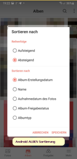

handy IOS APP Alben:
handy Android Fotos:
handy Android Alben:
