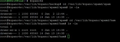

Ich habe ja jetzt die letzten Tage auf verschiedenen Wege Spam-Mails in den Junk E-Mail Ordner verschoben und eben noch einmal in den Ordnern /var/lib/kopano/spamd/spam und /var/lib/kopano/spamd/ham nachgeschaut. DA IST KEINE MAIL DRIN:
Ohne Mail kann der Spamassasin auch nichts lernen; schon klar!
Bleibt für mich die Frage: Warum wandern da keine Mails rein?
Das führt mich zurück auf eine Frage bzgl. des "BaseSet" Buttons und der Fehlermeldung die ich bekomme, wenn ich darauf klicke:
Ist das bei Euch anderen auch so, oder was müsste passieren? Wozu ist der Button?

Da scheint etwas innerhalb vom K4S nicht zu stimmen. Wie du mit deinen Pfeilen veranschaulichst soll BaseSet etwas tun. Es versucht mittels wget aus dem Internet die Datei spamtraintgz nachzuladen. Dies ist ein üblicher Weg um den Bayes-Filter anzulernen und aktuell zu halten. Quasi die Basis-Fütterung. Das klappt aber offensichtlich nicht.
Zuätzlich fällt mir aus den "ls -la" Abfragen auf das die Ordner scheinbar nicht die richtigen Benutzerrechte haben. Bei mir hat nicht root die Benutzerrechte (chown) sondern kopano. Die Gruppenrechte liegen bei der Gruppe amavis, deren Mitglied kopano ist. Kopano-Spamd läuft üblicherweise (einzustellen in spamd.conf im Ordner /etc/kopano des Containers) als "run_as_user = kopano" bzw. "run_as_group = kopano".
Es können auch nur user=kopano und group=kopano enthalten sein. Dann kann kopano-spamd (als user kopano laufend) auch nicht in Ordner mit Besitzrechten von root schreiben oder lesen. Hast du die Ordner mal mit der Hand unter root-Rechten neu angelegt oder so was?

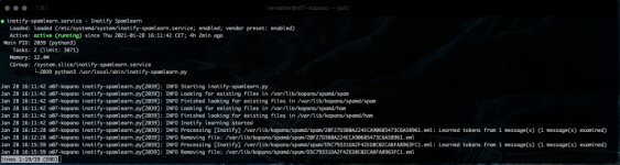

nur mal so ein Hinweis das bei mir die Gesamt-Kette inklusiv "inotify-spamlearn" funktioniert.
Das ist ein exemplarisches Beispiel. Zum Glück liegt unser Aufkommen an SPAM-MAILS nahe Null. Die wenigen echten die pro Tag kommen sind schon durch andere Mechanismen ausgeschlossen. Die beiden Mails stammen aus dem Postfach meiner Frau, die immer noch nicht das Häckchen gefunden hat dem "News-Letter" von der angesurften Web-Site zu widersprechen.
