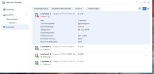

hallo, ich häng mich mal hier dran, eine Festplatte in meiner 420+ hat heute urplötzlich versagt.... Laufwerk ist auf kritisch.... hab's bereits deaktiviert und einen Reparaturversuch gestartet - leider haut das nicht hin.... ich nehme an, es wäre eine neue Festplatte fällig? die DS420 hab ich 2020 gekauft, auch die Festplatten... ich hänge auch ein paar Screenshots anpic1.jpgpic2.jpgpic3.jpgpic4.jpg

Poste mal die SMART-Werte der Platte. Der IW-Health-Test sagt gar nichst.
Keinen Test machen, nur Screenshots von den Werten.

An sich ja, unter SMART-Werte, nach unten scrollen, Details (sind 2 Screenshots, da sich das Fenster nicht aufziehen lässt). Ob bei einem deaktivierten LW da was angezeigt wird, weiß ich allerdings nicht.

ich seh selbst bei einem aktiven Laufwerk nur das hier. Smart-Werte find ich da momentan keine (aktuellste 7.2)p5.jpg
