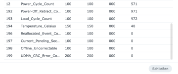

Danke Euch für die schnellen Tips - im Anhang die Ergebnisse des Smart Tests beider Platten.
@synfor ja leider, schaut so aus ...:(
HDD 1:
HDD 2:

Ich sehe da jetzt nichts Auffälliges.

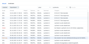

Steht im Protokoll-Center, Protokolle, Laufwerke etwas Auffälliges drin?

Wie wär's mal mit einem Screenshot?
13.751
3.729
468
Na ja, die I/O- und E/A-Fehler sind schon bemerkenswert.
Vorschlag: Lösch mal dieses Protokoll. Manchmal macht der DSM Festplattenprobleme fälschlicherweise am Vorhandensein alter Protokoll-Einträge fest. Gab's hier schon öfter. Ob's was bringt wird sich zeigen.
