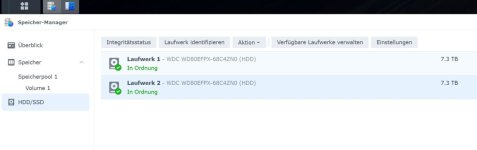

kurz vorweg, ich bin neu hier, dass ist mein erstes NAS und ich hangle mich so von Problem zu Problem, stehe allerdings seit gestern an einer Stelle und komme nicht mehr weiter.
Habe ein DS224+
2x WD red Plus 8TB
Habe vor ein paar Tagen alles entsprechend verbaut und dann Step by Step alles eingerichtet. Der Zugriff klappt einwandfrei, angelegte User können sich einloggen, Fotos hochlade usw klappt ohne Probleme.
Mir ist dann irgendwann aufgefallen das die eine Festplatte nicht richtig erkannt wird. Habe daraufhin gemerkt diese war nicht richtig eingesteckt.
Somit ist alles was ich auf das NAS gepackt habe (nur Kleinkram) auf einer Festplatte drauf, und die andere ist noch leer.
Habe diese daraufhin richtig eingesteckt und diese wurde auch richtig erkannt, alles wurde auf grün angezeigt.
Habe daraufhin die Festplatte dem Speichervolumen hinzugefügt als Absicherung, das sollte laut Anzeigt ca 8 Stunden dauern obwohl die eine platte fast leer und die andere ganz leer war.

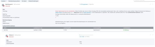

Dabei ist dann irgendwann in der Nacht ein Fehler aufgetreten und hat mir die Platte als Fehlerhaft angezeigt.
Habe diese dann deaktiviert und "Secure Erase" durchgeführt sodass jetzt wieder alles gut aussieht.
Allerdings zeigt er mir nach wie Vor die Fehlermeldung "Speicherpool1 Fehlerhaft" an.
Reparieren kann ich klicken allerdings bin ich nicht sicher ob er etwas macht, passieren tut auf jedenfall nichts.
Ich bin total ratlos was ich machen soll um die 2 Platte in das SHR einzubinden, bin sehr dankbar für eure Hilfe

Führe die Reparatur aus und schaue dann ob es funktioniert, evtl. ist die HDD defekt.
Du könntest mal die SMART Werte posten, siehe Anleitung in meiner Signatur, keinen Test machen!

Hier die andere Platte. (1)
Aufgabe: Task 3
Start: Mon, 30 Dec 2024 15:35:01 +0100
Ende: Mon, 30 Dec 2024 15:35:24 +0100
Aktueller Status: 2 (Unterbrochen)
Standardausgabe/Fehler:
smartctl 6.5 (build date Sep 26 2022) [x86_64-linux-4.4.302+] (local build)
Copyright (C) 2002-16, Bruce Allen, Christian Franke, www.smartmontools.org
Read Device Identity failed: scsi error badly formed scsi parameters
A mandatory SMART command failed: exiting. To continue, add one or more '-T permissive' options.
14.175
6.171
569
Oha, nicht schön.
Schau mal anhand der Seriennummer der SMART Werte und im Speichermanager welche HDD du jetzt auslesen konntest und welche nicht.
14.175
6.171
569
ok, also Laufwerk 2 scheint defekt zu sein, deshalb bekommst du auch keine SMART Werte.
