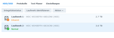

Hallo liebe Synology User,
vor ca. 9 Jahren hatte ich mir eine DS 218+ zugelegt und mit zwei 3TB WD Red bestückt.
Die primäre Nutzung war als Video Station. Die sekundäre Nutzung war als Backup von Fotos, Daten und Software.
Vor 5 Tagen hatte sich jetzt eine Platte physikalisch verabschiedet. Daraufhin habe ich im Synology Knowledge Center
nach einer Lösung gesucht. Der Tip mit einer neuen Platte einbauen und das Volume zu reparieren las sich für mich als
einfachste und schnellste Möglichkeit, wieder an meine Daten zu kommen. Somit eine neue WD Red bestellt. Da 3 TB Platten nicht mehr zu finden waren, habe ich eine 4TB bestellt, "eingebaut" und gehofft, durch den Link "Speicherpool online zusammenstellen" mein Problem gefixed zu haben. Leider Pusteblume. Fehlermeldung: Dieser Speicherpool kann nicht online zusammengestellt werden. Seit dem lese und trickse ich nun herum, ohne jedoch zum Ziel zu kommen. Und nein, ein externes Backup gibt es nicht, da ich davon ausgegangen war, bei einem Raid 1 sind die Daten noch erreichbar, sollte eine Platte defekt gehen. Die S.M.A.R.T. Attribute beider Platten habe ich als Anhang beigefügt.
In einem Thread hier im Forum habe ich eine evtl. Lösung für mein Problem gelesen: EaseUS Data Recovery Wizard. Jedoch konnte ich nicht lesen ob es so funktioniert hatte, wieder an die Daten zu kommen. UND ja, auch im Alter (60+) lernt man noch dazu. Also seid bitte so nett, solltet mir jmd helfen wollen / können, mich nicht auf meine Dummheit hinzuweisen, das ein Raid einfach nicht ein Backup ist. Danke.

Hast du evtl. die falsche HDD ausgebaut?
Fehlermeldungen im Protokollcenter?
HDD01 sollte ja eigentlich eine der ursprünglichen HDDs sein, die ist aber in keinem Speicherpool.
Ein paar mehr Screenshots vonm Speicherpool mit mehr Details wären hilfreich.

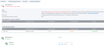

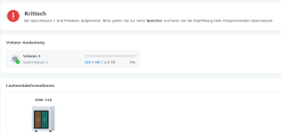

Hej zusammen, sry dass ich nun erst antworte, musste allerdings meiner sonntaglichen Kochpflicht nachkommen.
@maxblank: Leider nein. Komme zwar ins Dashboard, aber nicht mehr an die Daten
@ctrlaltdelete: hier die weiteren Screenshots

dil88
03. Sep 2012
30.591
1.983
804
Du hast auf der neuen Platte einen neuen Speicherpool erstellt (Speicherpool 2). Den bitte löschen und erneut einen Screenshot mit den Speicherpool-Details posten.
Ich hoffe nicht. Die noch im NAS verbliebene HDD kan ich am PC mittels ext. SATA Anschluß in Win sehen. Die ausgebaute
HDD macht merkwürdige (Lesekopf klackt, summt, klackt usw) Geraüsche und wir mittels dem o.g. Anschluß von win nicht erkannt

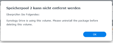

Das war ein Versuch von mir, meiner laienhaften Kenntnis und somit im Glauben, das der defekte Pool einen vorhandenen Pool benötigt, um die Daten zusammen zu fügen. Wollte Pool 2 bereits gelöscht haben, bekomme jedoch folgende Meldung: Jedoch erschließt sich mir nicht wirklich, welches package das System genau meint.

dil88
03. Sep 2012
30.591
1.983
804
Nutzt Du Drive? Wenn nicht, dann kannst Du das Paket im Paketzentrum deinstallieren. Wenn ja, solltest Du Dir die Konfiguration ansehen und den neuen Speicherpool daraus entfernen. Dann solltest Du Speicherpool 2 löschen können.
