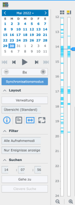

wie kann ich folgende Ansicht auch in der neuen Version haben?
Bei mir sehe ich alle Cams und hüpfe durch alle Ereigniserkennungen durch. So kann ich in wenigen Minuten den Tag durchgehen.

Was Dir angezeigt wird, kannst Du filtern:

@Rene1 , das besondere ist aber, unter Filter, "Nur Ereignisse anzeigen" Da hüpft er dann durch den Tag. Es geht auch nur die Ansicht an, wo eine Erkennung war.
Dass der Balken unten und das Menü woanders ist, das verstehe ich.
Hast du doch in der neuen Ansicht auch. Hier kannst du nach Bewegungserkennung und erweiterten Ereignissen, wie KI, Tripwire, Intrusion, etc. filtern.
dann habe ich mich noch nicht so deutlich erklären können.
Bei meinen Einstellungen oben, von der alten Version, springt er von einem Ergebnis zu nächsten.
Wenn es am Tag nur drei Ereignisse gibt, Dauer das ablaufen nur wenigen. Sekunden / Minuten.
Stelle ich das so ein, wie von dir vorgeschlagen, dann sehe ich auch die stellen, wo es kein Ereignis gibt. Also der Balken unten Läuft durch.
Diese Funtkion vermisse ich. Das war vorher sehr schön , sehr einfach. Er hat mir auch nur die Bilder gezeigt, wo etwas erkannt wurde. Also alles sonst schwarz und dann ist jemand durch alle Kammeras gegangen und immer nur dann wenn er erkannt wurde, wurde nur das angezeigt. Das war genial !

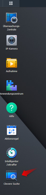

Dazu gibt es smart search in der Client Version für Windows.

Deshalb auch der Hinweis auf die "Clevere Suche". Damit markierst du einen Bereich im Video und alles was sich in diesem Bereich bewegt hat, zb innerhalb von x Stunden, wird nacheinander abgespielt.
Reaktionen: ElaCorp
Kannst du mir ein Foto davon zeigen?
Ich will sehen, ob es das auch auf mac gibt, und wenn ja wo.
Im Windows Client
Reaktionen: ElaCorp
Ich hab es gefunden, das gibt es auf dem mac auch. Aber dort springt es dennoch nicht und es gehen nicht mehrere Cams gleichzeitig. Wie gessagt, schaut sich mal bitte jemand die Einstellungen aus meinem ersten Post an, baut das nach. Schaut was passiert. Am besten mit mehreren Cams.
