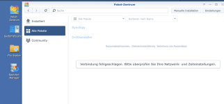

ich kann nichts installieren, "Verbindung fehlgeschlagen, überprüfen...."

kann ich das Hyper Backup wo downloaden für eine manuelle Installation?
15.028
5.401
Soll heißen, du hast aktuell kein Backup?
Du kannst Hyper Backup hier manuell herunterladen. Du kannst auch versuchen, deine Dateien von der SSD per SMB zu sichern.

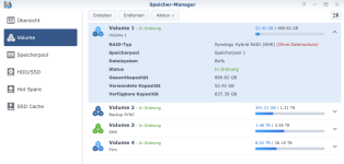

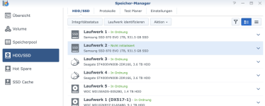

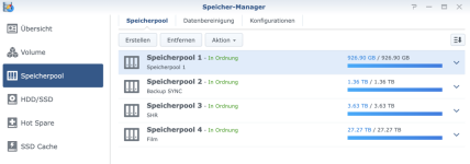

ich habe die neue 2. SSD eingesteckt, kein Hinweis, keine Möglichkeit das SHR Raid zu erweitern gefunden... nichts ?
unter SSD steht nicht initialisiert.
15.028
5.401
Schick mal ein paar Screenshots aus dem Speicher-Manager

bitte schön

Was gibt es zur Auswahl, wenn du unter Speicherpool oder HDD/SSD auf Aktion gehst?
ViperRt10
16. Aug 2009
1.500
31
74
unter Speicherpool Aktion war "Laufwerk hinzufügen", super danke, habe ich total übersehen!
