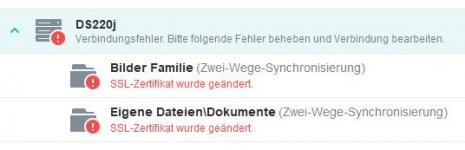

Ich glaube ich werde den Fehler nie los. Bekomme nach wie vor regelmäßig den Fehler, dass das Zertifikat geändert wurde, obwohl von mir nichts gemacht wurde. Jedes mal, muss hier der Sync neu eingerichtet werden oder hat jemand einen Trick, den er mir evtl. verraten möchte?
