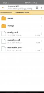

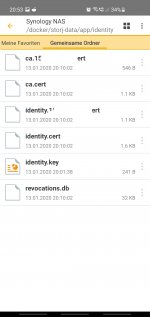

also ein /app/ ordner habe ich nciht, die indenitty Files sind erstellt worden , eine config fiel sehe ich da aber nirgends.
