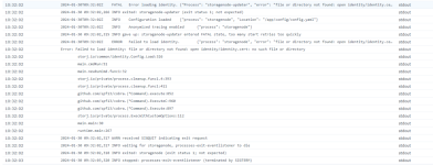

nachdem mir meine große Node um die ohren geflogen ist, wollte ich nun meine kleinere Node auf die große HDD portieren um die Kapazität zu vergrößern.
Nun hab ich alles daten kopiert und Probleme das mein Container der immer neu startet. Laut log hab ich ein Problem mit meiner ident:

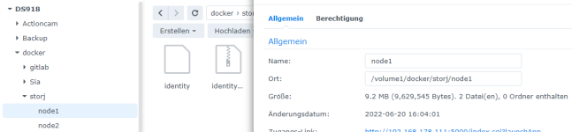

Also so sieht es auf meiner DS aus:
Meine Identity Ordner:

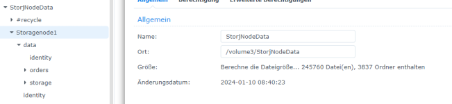

Und hier meine Node, ich habe auch dort meine Identity rein kopiert, da ich gehoft habe das es evtl. ein mounting problem ist:

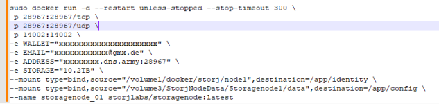

Befehl für den Docker:
Kann hier jemand helfen, bin am verzweifeln.

Nun wollte ich mein container einmal neu aufsetzen und irgendwas mache ich falsch, habt ihr eine idee woran es liegen könnte und ist mein mount pfad so richtig?
sudo docker run -d --restart unless-stopped --stop-timeout 300 \
-p 28967:28967/tcp \
-p 28967:28967/udp \
-p 14002:14002 \
-e WALLET="xxxxx" \
-e EMAIL="xxxxxx@gmx.de" \
-e ADDRESS="xxxxxxxxxxx:28967" \
-e STORAGE="10.2TB" \
--mount type=bind,source="/volume1/docker/storj/node1",destination=/app/identity \
--mount type=bind,source="/volume2/Storj/storagenode_01",destination=/app/config \
--name Storj_Node_One storjlabs/storagenode:latest
vielen dank

Wo liegen denn nun deine Identity files?
Laut dem Screenshot gibt es unter /volume1/docker/storj/node1 noch Unterverzeichnisse wie identity und identity/storagenode_01.
Der Pfad zu den Identity Files muss natürlich auch mit dem mount Pfad übereinstimmen.
