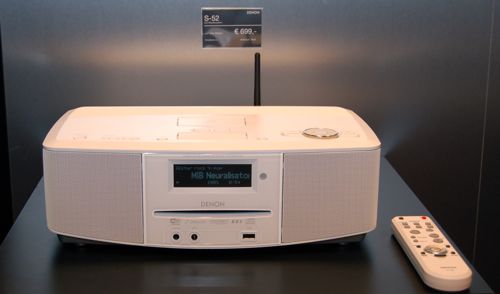

Was für Ansprüche hast du denn an die Klangqualität und nochmal: Budget bitte :)
Bisher hatte ich einfach eine Stereoanlage angeschlossen. Dies möchte ich aber nicht mehr!
Warum nicht?
"Eine Stereoanlage" kann ja recht unterschiedlich sein :)
Ich mein, für einige ist das eine Stereoanlage, für andere auch schon das.
Willst du denn unbedingt die eingebauten Lautsprecher nutzen? Es gibt nämlich echt ordentliche komplette Streaming-Minianlagen.
