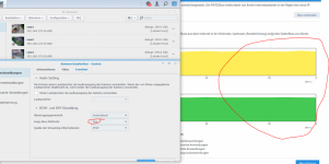

Hier einmal alles Einstellungen der Kamera:

Ist ja durchaus mal spannend.
Setz doch bitte mal die Vor- und Nachaufzeichnung vor einem Ereignis auf 0 oder Aus
