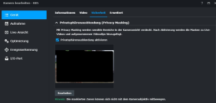

ich habe jetzt von Blue Iris auf Surveillance Station gewechselt.
So weit habe ich mein beiden Reolink RLC-811A installiert bekommen.
Bei Reolink sind die Privatsphärenmasken immer ein Rechteck oder Viereck bei man die Winkel nicht verändern kann (Trapez beispielsweise ist nicht möglich).
Deshalb habe ich die Privatsphärenausblendung in der Surveillance Station eingestellt und aktiviert.
Beim Live View ist alles in Ordnung, aber leider wird bei der Aufzeichnung die Maske nicht übernommen.
Hab ich eine Einstellung übersehen?

Ich fasse zusammen:
1. Die Privacy Maskierung kann aktiviert werden, wird aber nicht bei der Aufzeichnung auf dem Volume der Synology mit gespeichert.
2. Die Privacy Maskierung wird erst dann mit der jeweiligen gewünschten Aufzeichnung "verheiratet" wenn ich diese dann dowloade und vorher den Haken "mit Privatsphärenausblendung herunterladen" setze (siehe Screenshot).
Fragen:
1. Warum gibt es diese dann Option überhaupt?
2. Aufzeichnungen bei denen Private oder Öffentliche Bereiche mit aufgezeichnet werden, sind nicht zulässig. Also muss die Privacy Maske bereits bei der Aufzeichnung "festgeschrieben" werden.
3. Die Kodierung läuft doch über den Prozessor und/oder einer Grafikkarte (kann ich zumindest bei BlueIris auswählen) warum soll das die DS1821+ nicht können oder die XS+ Modelle?
Sie wird nicht ins Bild gebrannt. Die Maske ist nur zu sehen solange du den Synology Player verwendest oder Live bist.
Genau. Und das geht auch nur mit dem nativen Client, nicht mit dem Browser.
Musst du Synology fragen
Ja. Du musst die Masken in der Kamera setzen, nicht in der SS.
Codierung läuft über die GFX-Karte. Die DS hat keine. BlueIris ist ein PC basiertes System, meine ich. Ergo, du hast eine GFX-Karte die codieren kann. Warum die großen das nicht können? Frag Synology. Kein VMS System auf dem Markt ist für eine Codierung ausgelegt. Das ist IMMER die Aufgabe des Clients bzw. der Kamera. Ausserdem ist es natürlich sinnvoll so viele Aufgaben wie nur möglich auszulagern, dazu gehört auch die Aufgabe der Maskierung. Wenn du PTZ Kameras hättest, bräuchtest du dynamische Maskierungen, die trotz Bewegung der Kamera immer am gleichen Standort verbleiben. Spätestens dann wäre die Auslastung zu hoch für einen Server.
