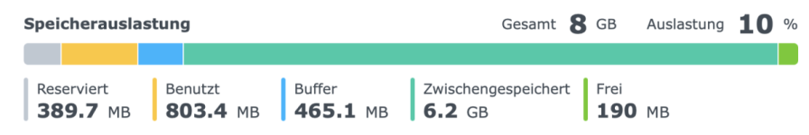

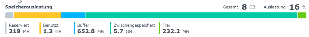

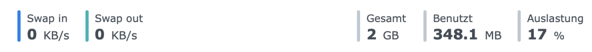

Hallöchen!
Ich hätte nur eine kurze Frage, vielleicht kann mir ja einer hier helfen bzw. es mir erklären. Ich hab in meiner DS418play 2x 4GB Arbeitsspeicher, wovon im Betrieb rund 1GB wirklich genutzt wird, der Rest wird als Cache genutzt. Was ich jetzt nicht ganz verstehe ist, wieso trotz genügend freiem RAM dennoch ausgelagert wird manchmal. Ist mir letztens nur aufgefallen, weil der Dienst kswapd0 vergleichsweise viel CPU-Power gefressen hat. Wie sieht das bei euch aus? 🤔

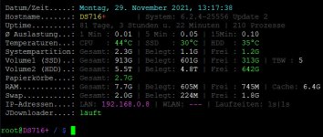

Ich habe ähnliche Bedingungen (8GB RAM), sowie viel freien RAM, aber nach 81 Tagen Laufzeit (letzter Neustart) sind auch 224MB belegt (Swap).
Ich würde sagen, dass das normal ist, solange das Gerät nicht dauernd am Swappen ist.
Linux geht recht wirtschaftlich mit RAM um und nutzt freien RAM als Cache. Da habe ich bisher gute Erfahrungen mit gemacht.

Danke für die Rückmeldung :) Dann scheint das normales Verhalten zu sein. Dass kswapd0 die CPU belastet hat, war bisher auch nur einmal, das könnte aber an jDownloader gelegen habe, der hat viele kleine Pakete geladen zu der Zeit.
Dass Linux alles cached was geht, ist mir bewusst und ja auch gut so. Hat mich nur gewundert, dass er trotzdem swaped auch noch.

Bei mir sieht das "normal(er)" aus.
root@DS716+ / $ cat /proc/swaps
Filename                                Type            Size    Used    Priority
/dev/md1                                partition       2097084 228980  -1
Schau mal hier: https://wiki.ubuntuusers.de/zRam/

Da hast du wohl recht. Bei mir war es auch >2GB, ich hab auch erst kürzlich die Speicherkomprimierung abgestellt, da nutzlos bei genügend RAM. Seit dem ist es jetzt auf 2GB.
Die erste paar Tage nach dem Neustart war der Swap dann immer bei 0kb, nach ein paar Tagen hat er sich eben bisschen gefüllt.
