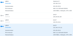

seit ca. einer Woche habe ich das Problem, das meine Synology nach einer Zeit zw. 12/ 24 auch schon etwas länger, nicht mehr erreichbar ist. Was meine ich damit? Man kann nicht auf Sie zugreifen, Netzwerk ist nicht erreichbar und antwortet auch nicht auf Ping.
Im Log taucht nix auf. Physisch ist das Gerät im Netzwerk (LEDs an der Synology wie auch am Switch leuchten/ blinken. Mehr passiert jedoch nicht.
Ich muss das NAS komplett ausschalten (Ein/Aus für 10 Sekunden drücken) und neu starten. Dann läuft sie wieder eine Zeit lang bis nichts mehr erreichbar ist. Gesund ist das für die Platten sicher nicht.
Ich hoffe, ihr habt noch ein paar Tipps für mich. Von den LAN Ports nutze ich nur LAN1.
Ich meine, das Verhalten ist erst seit dem vorletzten Update (DSM 7.2.2)
Grüße

was ich sehe, es werden APIPA Adressen zugeteilt, also diese 169.254....
Das sind so was wie selbst zugeteilte IP wenn das Gerät sonst keinen DHCP erreicht und auch keine feste im Netzwerk hat.
Wie versucht du die NAS anzusprechen? Via IP oder mit dem Namen?
Kannst du nicht eine feste IP zuweisen?

Ist aber normal, wenn eth1-3 auf DHCP stehen und in der Luft hängen.

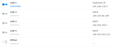

das sind die anderen LAN Ports die nicht genutzt werden und daher auch auf keinen DHCP Server antworten können. Ich nutze nur LAN1 mit einer statischen IP. Diese erreiche immer bis zu einem gewissen Zeitpunkt und dann muss ich Hart-Neustarten.

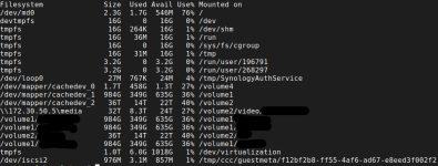

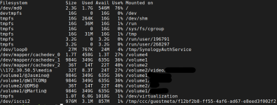

Prüfe mal noch den Füllstand der Startpartition mit df -h per SSH und poste das Ergebnis hier.

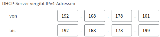

@starmagoo : Wie ist dein DHCP Bereich in der Fritzbox eingestellt? Wo geht der los?

@maxblank df -h zeigt nichts Außergewöhnliches.
@Ronny1978 Der DHCP Bereich fängt jenseits des Bereichs an, in dem ich statische IP-Adressen vergebe (2-100 statisch, 101-199 dynamisch, 200-Ende VPN. An dem Konzept hat sich seit Jahren nichts geändert.
