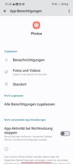

Kann nur sagen, dass es auf meinem Galaxy A52s automatisch geht. Lade aber auch immer hoch, da Photos über ddns erreichbar ist.
Auf einem Nokia 7.2 mit A11 klappt es auch.
Anbei die Einstellungen der App
Reaktionen: dil88

Hmm genau so sind die Einstellungen Auch nur Heimnetz ist auch eingestellt.
