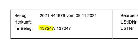

Hallo an alle,
wie müsste eine YAML aussehen die folgendes machen sollte:
Ursprungsdatei ist eine PDF aus unserer Warenwirtschaft
Die Datei beinhaltet eine Nummer die in den Dateinamen geschrieben werden soll. (im Anhang gelb markiert)
Die Zieldatei sollte dann folgenden Namen bekommen
137247_2021-444676
Dabei ist "137247" eine Nummer im Dokument. Und findet sich in folgender Zeile
Ihr Beleg: 137247/ 137247
siehe Anhang
geimist
04. Jan 2012
5.594
1.438
234
Versuche mal (?<=(^Ihr Beleg:[\s]+){1})[0-9]+
Das sollte die Zeile suchen, welche mit Ihr Beleg: beginnt und liefert die anschließenden Zahlen.
Vielleicht hat jemand noch eine bessere Lösung. Regex ist so gar nicht meins …
(regexr.com)
