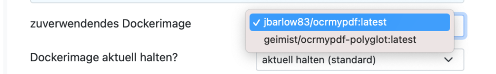

Ok, danke! Welche OCR Erkennung ist die bessere ?
Beide sind identisch - in dem Polyglot-Image sind lediglich alle Tesseractsprachen enthalten (wenn man z.B. Polnisch oder Türkisch erkennen lassen möchte).
