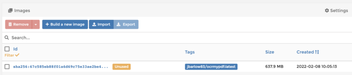

um images habe ich mich nicht gekümmert. Dann schau mal im Screenshot, warum habe ich ein altes Image vom 8.2 HEUTE?

Na weil das letzte Image halt vom 8.2. ist :) Es gibt doch nicht jeden Tag ein neues. Und wenn synOCR etwas abzuarbeiten hat und das ausgewählte Image nicht da ist, holt es halt die letzte Version.
Aber was hat das mit den Volumes zu tun :unsure:
