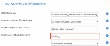

Wie lautet dein SearchPraefix?
Evtl. funktioniert es, wenn du das Entfernen des SearchPraefix deaktivierst (zu nächst als Workarround …)
