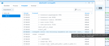

folgende Fehlermeldung aktuell:unsure:
wo muß ich denn da was ändern ?
geimist

Warum machst du dir es so kompliziert?
Lass einfach mal eine PDF verarbeiten und das entsprechende Image wird gezogen, wenn alles wie gewünscht funktioniert.
DU BRAUCHST IN DOCKER NICHTS ZU KONFIGURIEREN ?
Pfade sind auf der NAS angelegt und in sycOCR eingetragen.
Aber noch nicht richtig. Scheinbar fehlt das /volume<XYZ>/… am Anfang wie es in den voreingetragenen Beispielen war oder auch im Info-i zu lesen ist.
Die sicherste Methode ist: gehe zum entsprechenden Ordner in der FileStation ? Rechtsklick "Eigenschaften" ? und kopiere hier den Pfad

Die Pfade sind ja auch nicht richtig - mache es wie ich schrieb: kopiere dir den Pfad aus den Eigenschaften des Ordners.
  1. /volume1 wird klein geschrieben
  2. zwischen /volume und 1 ist KEIN Leerzeichen

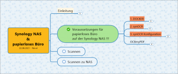

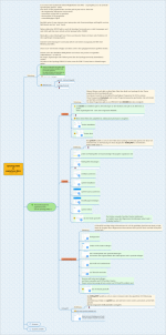

sodele ich hab das ganze mal als mindmap zusammengetragen und hoffe es hilft dem ein oder anderen...
Einfach die interaktive html Datei öffnen :)
.... sowar die Idee
html ist hier wohl nicht zugelassen :rolleyes:
daher mal 2 png, aber das ist so nicht im Sinne des Erfinders....
die Bilder können nicht geöffnet werden und keine Links sind nutzbar

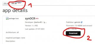

DSM7 läuft aber synOCR wird auch hier nicht angezeigt. Jetzt wollte ich die Beta manuell herunterladen, aber der Downloadlink funktioniert nicht. Muss ich mich dort erst registrieren? Das scheint nämlich auch nicht so einfach möglich zu sein...:oops:

Ja, habe ich (siehe Screenshot). Aber beim Klicken von "Download" passiert nix...

Ja, das kenne ich vom Chrome. Mit einem anderen Browser funktioniert es.
Alternativ kannst dir auch die Version von meinem Server laden.
Für DSM7 ist es erforderlich, dass du einen Task im Aufgabenplaner (als root) einrichtest!
