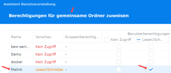

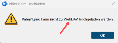

m266
01. Feb 2022
11
Habe es hinbekommen,
Leider zu früh gefreut :-(
Habe mir die Einstellungen notiert, dann den freigegebenen Ordner und den Benutzer gelöscht und alles neu eingerichtet. Jetzt kommt die abgebildete Fehlermeldungen (letztes Bild) und ich weiß nicht mehr weiter. Hat jemand von euch Thunderbird und Synology in Betrieb und kann weiterhelfen? Alle Bilder des gesamten Vorgangs sind beigefügt und das letzte Bild zeigt die Fehlermeldung. Mit Nextcloud geht Filelink natürlich, aber wie erwähnt will ich zur Synology wechseln.
Vielen Dank für zielführende Hinweise!

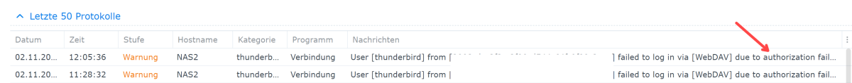

m266
01. Feb 2022
11
Nachtrag:
Im Protokoll-Center habe ich diese Meldung gefunden (siehe Bild). Vielleicht hilft das weiter.

geimist
04. Jan 2012
5.504
1.342
234
Es gibt Probleme mit den Anmeldedaten. Wenn du dir sicher bist, dass sie korrekt sind: Vielleicht gab es Probleme beim Testen und der Kontoschutz hat eingegriffen (Systemsteuerung ➜ Sicherheit ➜ Konto).
Kannst du es mal über einen anderen Client manuell versuchen?
m266
01. Feb 2022
11
Wie kann ich das machen?
Alles wurde mehrfach geprüft und auch ein zweiter Ordner/Benutzer angelegt. Abschalten der Firewall hat nichts gebracht. Der Filelink Provider 7 wurde neu installiert. Die Fehlermeldung ist immer gleich. Hat jemand noch eine Idee, wie ich weiterkomme?

Hagen2000
25. Mai 2016
306
103
43
Nachtrag:
Sieht für mich so aus, als ob als User „thunderbird“ verwendet wird?!
Sonst mal in den Einstellungen von Thunderbird die gespeicherten Passwörter kontrollieren bzw. nicht benötigte löschen.
  • Love
Reaktionen: maxblank und m266
m266
01. Feb 2022
11
Volltreffer! Das war die Lösung. Ein alter User "thunderbird" war dort noch gespeichert. Beim Server Log ging ich davon aus, dass sich der Name auf die Anwendung "Thunderbird" bezieht. Mein Fehler, den gleichen Namen als User zu wählen.
Fazit für Alle:
In der aktuellen Version von Synology und des Filelink Providers ist die Nutzung für große Dateianhänge beim Thunderbird absolut ungeeignet. Vor dem Versand solcher E-Mails sind die Daten des Users für den freigegebenen Ordner einzugeben. Der Empfänger benötigt ebenfalls die gleichen Daten, um den Anhang herunterzuladen. Für mich eine absolute Fehlkonstruktion. Wenn ich Nextcloud benutze, werden die Zugangsdaten in der Verwaltung eingegeben und der Empfänger kann die Datei ohne weitere Abfragen herunterladen. Mein angefangenes Tutorial kann ich einstampfen. Der Vorgang ist niemand zuzumuten.
