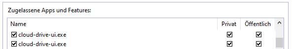

Wenn ich jetzt in die Firewall für zugelassene Apps gehe, sieht es wie folgt aus:
Das wurde da jetzt automatisch so erstellt. Sieht für mich erstmal komisch aus. Eine App öffentlich, eine Privat. Ergibt für mich keinen Sinn.
Dann denke ich mir, ich klicke einfach Mal alles an ^^:
Und danach findet der Drive Client auch die Synology. Klar, ist ja jetzt auch im öffentlichen Netzwerk sichtbar. Aber das gehört doch nicht so?
Gesehen und gelesen habe ich überall, dass eine NAS standardmäßig im privaten Netzwerk Betrieben wird. Also auch mit den Windows-Einstellungen dann so.
Stelle ich jetzt Mal beide Einträge in der Firewall auf Privat, wie hier:
Dann findet der Drive Client leider wieder nichts!
Gehe ich jetzt aber wieder in die Firewall-Einstellungen, finde ich folgendes vor:
Er hat einfach wieder zwei neue Einträge automatisch erstellt mit "öffentlich".
So sieht das bei mir auf ALLEN Windows PC's aus. Und damit muss ich dann die NAS im öffentlichen Netzwerk über Windows betreiben, weil es scheinbar einfach nicht anders geht?!

Vermutlich weil dein Netzwerk als öffentliches Netzwerk eingestellt ist.
Ja, ist es. Das ist ja standardmäßig bei Windows wohl so eingestellt.
Das bedeutet, dass auf Windows-Geräten, der Synology Drive Client, in meinem Fall jetzt über WLAN, standardmäßig über das "Öffentliche Netzwerk" läuft?
Die Tutorials auf YouTube(jedenfalls die ich gesehen habe) haben leider immer bei dem Schritt mit dem Drive Client und der Firewall-Abfrage auf "Privates Netzwerk" geklickt und zugelassen. Es wurde auch nicht weiter drauf eingegangen, daher nahm ich dann wohl fälschlicherweise an, dass es so gehört.

Stell mal auf privates Netzwerk um, du bist ja nicht in einem öffentlichen Netz, wenn du zu Hause bist. :rolleyes:
ottosykora
17. Apr 2013
8.654
1.063
288
es ist grob etwa so:
in einem privaten Netzwerk können sich die Teilnehmer 'sehen' in einem öffentlichen Netzwerk sehen die sich nicht
du willst aber dass sich die Teilnehmer 'sehen'
Reaktionen: Landed5389

Die Firewall enthält verschiedene Regelsätze für verschiedene Umgebungen. Da schraubt man eher weniger an den Regelsätzen selbst, sondern eher an der Umgebung. Dafür wurde das Ganze ja erdacht.
Rechts-Klick auf das Netzwerk-Icon unten rechts, Netzwerk- und Interneteinstellungen..., Eigenschaften, Netzwerkprofil

Danke, ich habe es gefunden. Das Ding ist, ich möchte erstmal verstehen was ich da mache. Wahrscheinlich laufen alle Windows-Geräte bei mir seit Jahren auf "Öffentlich" weil es halt so von Windows Voreingestellt ist.
Die Firewall enthält verschiedene Regelsätze für verschiedene Umgebungen. Da dreht man eher weniger an den Regelsätzen, sondern eher an der Umgebung. Dafür wurde das Ganze ja erdacht.
Das mag sein, aber ich drehe ja an keinen Regelsätzen und die Firewall-Abfrage kommt doch trotzdem, ob jetzt Privat oder Öffentlich.
Wie gesagt, ich will erstmal wissen, was dieses öffentlich/privat überhaupt ist.
Windows legt sich immer erst mal auf die sichere Seite und definiert das Netzwerk als "öffentlich", also eingeschränkter. Und das ist gut so.
Nur du kannst wissen, in welcher Art von Netzwerk du dich aufhältst ;)
