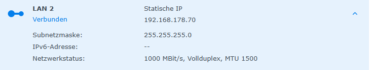

Hi Synology´ologen,
ich habe das Problem das der Sync im internen Lan-Netzwerk trotz schwacher NAS Auslastung extrem langsam ist.
Anbei eine kurze Info zum Netzwerkaufbau und den Geräten:
Notebook ==> Router ==> NAS
Gesynct wird intern via Servername (IP-Adresse)
Nicht via QC
Router: FritzBox 7530 AX (Freigaben der Ports sind vorhanden) AVM FRITZ!Box 7530 AX
Nas: DS920+ (4 x 4 TB SSD | 20 GB Ram) Synology DS920+
Notebook: Acer Aspire Swift SF315-52G (I5 - 4C/8T bis 3,4 Ghz | 16GB Ram) Acer Swift 3 SF315-52G
Netzwerk: 1 Gbit/s (auch die Netzwerkkabel sind angepasst)

Wieso LAN 2, was ist LAN 1?
Hast du mal einen Speedtest vom Notebook zum NAS gemacht?
Guten Morgen ctelaltdelete,
es ist nur deswegen Lan 2 weil ich mit Lan 1 zwei Nas direkt miteinander verbunden hatte.
Das ist jedoch nicht mehr der Fall.
Hier liegt der Fehler sicher nicht da diese beiden Port gleichwertig sind.
