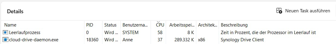

Problem-Notebook: 2 TB Kingston NVME (Diese schläft sozusagen bei 2% - 5% Auslastung
Die CPU-Auslastung beginnt immer sobald der Drive-Client zu syncen beginnt.
Prozessname: cloud-drive-deamon.exe
CPU: 35% - 40%
Arbeitsspeicher: 280 MB - 400 Mb
Dann scheint sich cloud-drive-deamon.exe mit deiner CPU nicht wirklich gut zu "vertragen" :cool:
Edit: Wie hoch ist die RAM Auslastung gesamt und wird evtl geswaped? Wie ist die RAM Nutzung auf den anderen Clients durch cloud-drive-deamon.exe?
