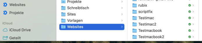

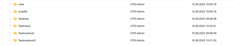

ich habe mir vor etwa 2 Wochen eine Synology NAS DS220j gekauft und habe damit Golgendes vor: Ich habe in meinem Büro zwei Geräte (iMac und ein MacBook Pro) und möchte hier in zwei Verzeichnissen Kundendaten (Projekte und Websites/Onlineshops) an denen ich arbeite synchron halten. Wenn ich mit meinem Macbook außerhalb des Büros unterwegs bin, benötige ich 100 % exakte Daten zu einer Website, an der ich zuvor am iMac gearbeitet habe und andersherum.
Ich habe auf beiden Geräten den aktuellen Synology Drive Client installiert und dort für den Ordner "Projekte (ca 15GB)" und "Websites (ca 70GB)" eine Zwei-Wege-Synchronisation eingerichtet mit der erweiterten Konsistenzprüfung. Nun habe ich auf dem Macbook den Ordner mit den Daten in die zwei Ordner eingepflegt und nach etwa 6 Tagen wurden die Synchronisation auf beiden Geräten erfolgreich abgeschlossen. Abgesehen davon, dass ich zwar Daten mit Präfix angewählt habe, hat er, obwohl ich im Dateifilter .git und .ddev Dateien auf beiden Clients ausgeschlossen habe diese trotzdem synchronisiert – ist aber nicht weiter schlimm. Schlimmer ist, dass nun Daten nicht mehr sauber synchronsiert werden. Ich lege z.B. auf dem iMac im Verzeichnis einen Testordner an und auf dem Macbook, im NAS tauchen diese Ordner sofort auf, aber innerhalb der zwei Clients nicht. Dann lege ich im Anderen Verzeichnis "Projekte" eine Testdatei an und diese wird sofort in der NAS und auf dem iMac synchronisiert. Lege ich aber eine Testdatei auf dem iMac, kommt diese im NAS an, aber nicht auf dem Macbook. Wenn ich auf dem Macbook einen Ordner oder eine Datei lösche, wird sie umgehend im NAS gelöscht, aber nicht erwartungskonform auf dem iMac.

YES!

Ich hatte bereits die gesamte NAS nach dem ersten Fehlversuch nochmal neu aufgesetzt und alle Drive Clients auf beiden Geräten neu installiert und konfiguriert. Es gibt insgesamt drei Ordner die Synchronisiert werden: Dokumente (7,15GB mit ca 14 000 Dateien), Projekte (16gb mit 76 000 Dateien) und Websites (60gb mit 2,1 Millionen Files). Für alle drei Ordner besteht ein eigenständiger Syn, die Einstellungen sind auf beiden Geräten anlaog. Der Synchronisierte Ordner "Dokumente" macht genau was er soll – ändere ich etwas auf dem Macbook, dem Imac oder in der NAS selber, die Änderungen rollen sich binnen 1-2 Sekunden überall aus. Ändere ich etwas bei den zwei anderen Ordnern "Websites oder Projekte" kommt nach einer Änderung auf dem iMac oder MacBook die Änderungen sofort im NAS an, rollt sich aber nur auf das Macbook aus. Ändere ich etwas auf dem MacBook läuft die Änderungen sofort in das NAS, kommt aber nicht auf dem iMac an.
Des Weiteren ist so, dass die eigentliche urspüngliche Datenquelle das MacBook gewesen ist. Auf diesem Gerät habe ich die Daten für "Projekte und Website" rein kopiert. Der Sync war dann mehrere Tage gelaufen und nun als ich das Macbook einmal aus und wieder angeschaltet habe, stehen wieder 415000 Dateien in der Synchronisation – alles extrem nervig und Zeitaufwendig. Den einzigen Unterschied den es zwischen dem funktionierenden "Dokumente Ordner" und den zwei nicht sauber synchronisierenden Ordnern gibt, ist die übertragen von Dateien mit Präfix..die natürlich für die Website Entwicklung essentiell ist und nicht deaktiviert werden kann.
