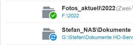

Ich habe heute nochmal ein wenig getestet und dabei beobachtet, dass die Dateien nur synchronisiert werden, wenn ich den PC neu starte. Bei der Ersteinrichtung von Synology Drive (Sync zwischen DS und PC) war das aber nicht so. Es muss doch eine Möglichkeit geben, die Synchronisation zu triggern, ohne den PC komplett zu starten.
Was ich auch nicht verstehe bzw. keine Erklärung gefunden habe, sind die Symbole im Drive Client auf dem PC. Dort erscheint ein runder Doppelpfeil, was so aussieht, als ob gerade etwas aktiv ist. Es passiert aber nichts. Was bedeutet dieser Doppelpfeil?

Das noch etwas synchronisiert wird.
