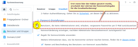

Die Funktion musst du in den erweiterten Einstellungen aktivieren.
Erst wenn du den Haken gesetzt hast, kommt nach der Eingabe in der Abfragemaske des Usernamens im nächsten Schritt die Eingabe vom Kennwort und wenn du den Haken gesetzt hast dann ist unten der Link zum Anfordern vom PW da.
Der Link kommt erst wenn du es als Admin durch setzen vom Haken aktiviert hast!
Du als admin musst hier den Haken setzen, damit beim Normaluser bei dessen Kennwortmaske der Link "Haben Sie Ihr Kennwort vergessen" erscheint.
Der User kann dann draufklicken und folgt den weiteren Anweisungen.

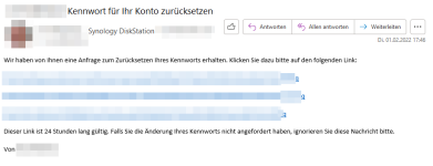

Schaut dann so aus im Posteingang vom User, wenn der User das PW anfordert:
Das macht die DS automatisch, du musst nichts manuell Eintragen oder manuell senden.
