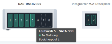

@plang.pl Korrekt und sry für meinen Healthy Ausdruck. Ich meinte den Laufwerksstatus "In Ordnung" im Speichermanager :) Nach dem letzten 7.2 RC Update, war wieder alles rot und nicht "In Ordnung", dann die besagte Anpassung vorgenommen und alles leuchtet wieder grün...
@Snake20x bzgl. genauem Vorgehen für SSH. Einfach eine Powershell am Windows PC öffnen und dann wie folgt:
z.B.:
Ssh "NAS-User"@192.x.x.x -p 22
Sudo -i
root@NAS-DS....:~# vi /etc.defaults/synoinfo.conf
Dieser Link hatte mir als nicht Unixler sehr geholfen, bzgl. des Bearbeitens der config.
https://all-inkl.com/wichtig/anleitungen/kas/ssh/dateiverwaltung/dateien-bearbeiten-mit-vim_326.html

Hey Jörg. DANKE DANKE DANKE ;-)
Ja ich hab auch nur Grundwissen was UNIX angeht. Glaub jetzt wo ich den Befehl sah, war ich froh das du ihn geschrieben hast *lach* DANKE.
Das dachte ich mit dem "IN ORDNUNG" Aber cooooool,... macht ja auch Sinn! Bin mal gespannt ob ich das alles so hinbekomme aber denke schon. Wenn nicht darf ich hoffentlich nochmal fragen bei euch ;-)
