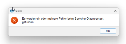

Okay, anscheinend ist da was im Busch:
Jetzt die Frage: Bekomme ich irgendwo detailliertere Infos?
15.028
5.401
Aha.
Wäre auch naheliegender als die HHDs
Ich vermute, dein nachgestecktes Modul hat nen Treffer. Ergebnisse kannst du nur auf der Console einlesen und ich weiß gerade nicht mehr, wie das geht. Einfacher wäre Folgendes:
Test ohne Modul wiederholen
Reaktionen: BadChaker

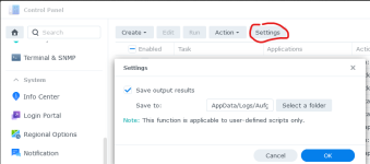

15.028
5.401
Wie erkenne ich denn, dass der Test durchgelaufen ist?
Über die Konsole per ssh verbinden:
sudo cat /var/log/messages | grep 'Memtest'
Da müsste dann stehen "Memtest passed!"
Alternativ den Befehl via Aufgabenplaner starten und vorher folgende Option setzen:
dann das Logfile prüfen. Weitere Infos: per ssh verbinden
