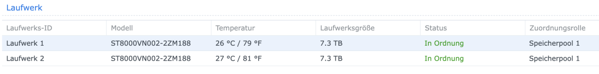

Meine Synology "rattert" die ganze Zeit und ist damit recht laut. In der Systemsteuerung habe ich den stillen Modus eingestellt (Lüftermodus).
Ich denke das "rattern" ist die Festplattenaktivität.
Wie bekomme ich das leiser, oder ganz weg?

Meiner Meinung nach geht das nicht. Du hast immer Geräusche. Lüfter oder auch Festplattenzugriff. Dann einen anderen Aufstellort wählen, wo die Geräusche nicht interessieren. Wo steht denn dein NAS @Ferninho ? Welche Festplatten sind drin? Welches NAS ist es überhaupt? Und bitte schauen, ob Active Insight installiert ist. Wenn ja, erst einmal deinstallieren.

Und überdenke den Stillen Modus . Im Sommer wird da alles schon recht warm . Gerade die PLatten .
Das ist nicht gerade zuträglich für die Haltbarkeit.
Besser das NAS wohin stellen wo das nicht stört

Es ist die DS224+
DSM 7.2.2-72806 Update 2
