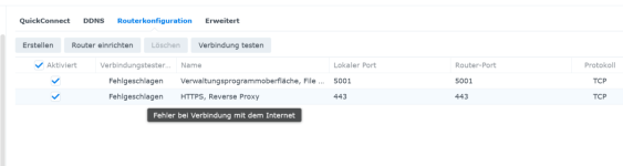

Mein DDNS hat den Status "Normal", jedoch unter Externer Zugriff > Routerkonfiguration schlagen meine verbindungstests Fehl mit "Fehlgeschlagen bei Verbindung mit dem Internet"
Die Portweiterleitung auf meine Fritzbox 7590 ist per "selbständige Portfreigaben für dieses Gerät erlauben" auf der Synology aktiviert

Unter Routerkonfiguration Verbindungstest erhalte ich denselben Fehler.

Dennoch erhalte ich ein Fehlgeschlagen bei den Verbindungstests:

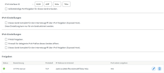

Ich habe im Router eine Portreigabe für die Synology auf 443 IPv6 eingesetzt.
Ich musste in der FritzBox unter Heimnetz > Netzwerk > Netzwerkeinstellungen ausnahmen definieren für den DNS-Rebind-Schutz

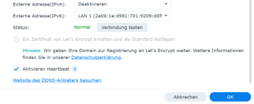

Unter Systemsteuerung > Externer Zugriff > DDNS habe ich einen Hostnamen für meine Synology definiert Beispielhaft hier "meineds.synology.me"
Die Externe IPv4 habe ich deaktiviert
Die Externe IPv6 habe ich auf LAN1 gesetzt in meinem Fall ist das die IPv6 der Synology selbst
Ein Zertifikat von Letsencrypt möchte ich auch zwingend Empfehlen kostet auch nichts
Heartbeat aktivieren
