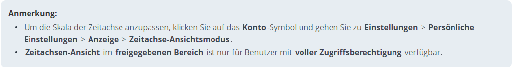

Nutzer A Zeitachse vorhanden, Alben möglich, Personenerkennung möglich etc. also alles i.o.
Nutzer B Keine Zeitachse nur Ordner Ansicht keine Personen Erkennung keine Alben ETC, was Funktioniert ist die Synchronisation von den 2 Mobil Geräten schon sortiert nach Datum und in 2 Unterschiedlichen Ordnern so das nichts durcheinanderkommt.
Nutzer B Zeitachse vorhanden, Alben möglich, Personenerkennung möglich löschen nur in den Sync-Ordnern für die Mobilegeräte möglich und damit Risiko ärmer

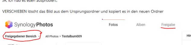

beim verschieben (im Programm Synology Photos) aus dem Persönlichen in den Freigegebene Bereich auch auf Dateiebene Verschoben
JA, ich hab es eben ausprobiert.

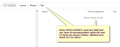

VERSCHIEBEN löscht das Bild aus dem Ursprungsordner und kopiert es in den neuen Ordner
Das Bild screenshot liegt jetzt auch unter /photo
aus dem Ursprungsordner wo es vorher war im persönlichen Speicherplatz ist es weg:
Das Bild war vorher hier aus home/Photos/Test ist es jetzt weg.
Beim VERSCHIEBEN wird es aus dem home Ordner entfernt.
