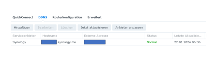

Hat jemand noch eine Ahnung, ich bin jetzt nochmal die Anleitung durch und habe alles so eingestellt wie es sein soll. Vaultwarden ist über die NASIP:pORT erreichbar aber nicht über die DDNS. Was mache ich falsch?
15.028
5.405
Auf welchen Port lauscht Vaultwarden?
Wie sieht der RP aus?
Löst die Domain korrekt auf?
mawolf
12. Dez 2023
30
Guten Abend,
der port von vaultwarden ist 4080.
RP habe ich eingestellt wie auf dem Bild zu sehen.
Die IP adresse die mir angezeigt wird wenn ich nslookup eingebe ist die externe adresse die auch im DDNS vom NAS seht.
Wenn ich das alles korrekt verstehe funktioniert der RP ausirgendeinem grund nicht oder?
Die Dyn DNS soll ja auch auf die interne IP Zeigen
1 -Doppelklick
2 -Dort muß deine DynDNS eingetragen sein
3 -Wichtig da muß das verwendete LAN dortstehen und die interne IP -> recht kleiner schwarzer Pfeil Auswahlmenü LAN auswählen.
Dann habe ich noch eine Grundliegende Frage:
Hast Du bei Lets Encrypt für Deine DDNS ein Wildcard Zertifikat beantragt, das mit Sternchen *.example.Synology.me ? Wichtig ist hierfür am Anfang *. xxx
wenn nicht alternativ , dann Zertifikat vn LE ->> vaultwarden. example.Synology.me einrichten oder Wildcard Zertifikat neu beantragen.

wow, wie dumm ich dachte irgendwie dort muss die IP die von extern erreichbar ist oder so. Habe jetzt die NAS IP eingetragen und es funktioniert.
Danke vielmals
/edit: jetzt habe ich irgendwie zwei instanzen am laufen wie es aussieht :D eine über vaultwarden.mydomain.synology.me und eine über vaultwarden.synology.me, komisch. Muss ich mal schauen wie ich das hinbekommen habe :D
