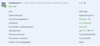

Habe von Samsung SSD (2TB) auf WD Red (2TB) gewechselt; nutzbar 1.8 TB.
Dazu habe ich aber noch eine DS218+ aufgerüstet mit 16 GB RAM und 2 x 8 TB Toshiba; nutzbar 7.3 TB.

OK, ich habe mich das deshalb gefragt, wenn man SSD oder HDD klont, so wie Du es gemacht hast, bringt das klonen nichts wenn man auf eine größere Festplatte oder SSD klont, da die neue nur mit der bisherigen Kapazität zur Verfügung stehen würde. Sprich die größere bringt nichts, da der vermeintlich hinzugewonnene Speicher nicht genutz werden kann, wegen der vorhandenen Partitionierung.
In Deinem Fall von 2 auf 2TB hat sich diesbezüglich nichts verändert, deshalb hat es funktioniert.
