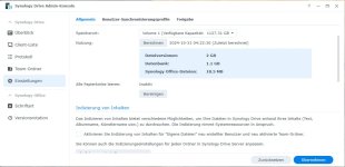

Schau mal in der Drive Admin Konsole, was bei Versionen steht:
Reaktionen: pfanntomas

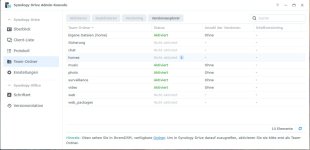

Schau mal bei Einstellungen in Drive Papierkorb, etc.

Hast du BTRFS und im Speichermanager beim Volume den Menüpunkt "Nutzungsdetails"?
Edit: In #10 hinten bei "Anzahl der Versionen". Viele lassen da den Default "32" und müllen sich ihre Platten zu.

Du hast keine Versionen, hat man in deinem Screenshot gesehen.

Na ja, dann ist es das mal nicht. :unsure:
Ich wollte ursprünglich über Drive Share Sync unsere beiden NAS synchronisieren. Da habe ich soweit ich mich erinnere die Versionierung ausgestellt. Dann habe ich gemerkt, dass die Festplatten fast schon voll sind...
