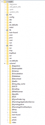

Nun möchte ich gerne herausfinden was die Ursache war. Wenn ich mit WinSCP zugreife sehe ich jetzt viel mehr als vor dem reset.
Alle Unterverzeichnisse im root sind jetzt sichtbar (Anmeldung mit admin).
Da DMS neu installiert ist jetzt natürlich alles "jungfräulich"
Was kann ich hier überprüfen / überwachen, damit es nicht nochmals geschieht (präventive Massnahmen)?
So sieht mein Verzeichnis jetzt aus:
Meist sind es Drittanbieter Apps die durch falsche / missverständlich Konfiguration die System Partition vollschreiben. Bsp JDownloader.
Oder benutzeigene scripte, wenn man mit den Dateisystem Strukturen der Syno noch nicht vertraut ist.
Normal läuft also /var/log zu, oder es werden auf der / Ebene Dateien und Ordner erstellt die dort nicht hingehören.
Jdownloader habe ich nicht im Einsatz und auch keine Drittanbieter Apps. Jedoch hatte ich ein eigenes Script, das jedoch von der Synology auf eine USB HD hinauskopierte (auf USBshare). Wenn der USBshare nicht verfügbar war, dann kam die Fehlermeldung "Ziel nicht erreichbar". Dieses Script sollte eigentlich nicht aufs root geschrieben haben.
Werde wachsam sein und das root Verzeichnis überwachen auf nicht erwünschte Veränderungen.

Reicht auch schon, wenn er in ein Verzeichnis schreibt, wenn dies normal extern gemountet ist. Fehlt der mount zu diesem Zeitpunkt landen die Daten direkt auf der Platte (weil der mount Ordner zu dem Zeitpunkt lokal trotzdem vorhanden ist).
Aber wirst schon rausbekommen. Wenn es ein systematischer Fehler ist.
Und wenn der ssh an bleibt, hast auch eher Chancen das dann zu sehen / lösen.
