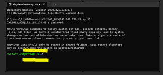

Hallo, ich hatte es mal am Laufen, jetzt ist dem nicht mehr so:
Hab Putty auf WIN11 installiert, auf der DS224+ ist Port 22 aktiviert, Sicherheitseinst. auf "mittel" belassen
Im LogIn-Fenster von Putty versuche ich es mit der IP, so, wie sie im Browser steht, also mit :5001 und ohne, alles erfolglos (Firewall in DSM ist deaktiv) - Welches ist die richtige?
Als LogIn - Namen gebe ich dann natürlich meinen Admin ein, dann soll ich PW zu <Username><eingegebene IP aus Putty> siehe Bild,
Dann dauerts nen Mom, und dann wird Zugriff verweigert.
Doofe Frage, da keine Ahnung: Was ist denn der Host-Name:? Der Server-Name, der unter Netzwerk/Allgemein steht? Der wird insofern erkannt, führt aber auch nicht zum Erfolg.
Muss man in der Fritzbox noch was machen? Oder was könnte die Ursache sein? Dann hab ich mal - wie sie es in den YT vorbeten, mal den Port in Putty und DSM geändert....negativ
VG

Leider nicht gewonnen: IP genommen , AdmUser eingetragen, nach Enter wurde er vorhin wenigstens bei der PW-Eingabe angezeigt, siehe Bild 2. Dann hatte ich es mal mit CMD versucht, geht genauso wenig...da kriegte man wenigstens nen Protokoll, siehe 3). Kann man daraus was erkennen?
Wenn alle Stricke reissen: Würde Reset was bringen? Hat ja vorher auch auf ANhieb geklappt...

  • Ashampoo_Snap_Samstag_ 22. Juni 2024_3h50m48s_004_Eingabeaufforderung - ssh XXL1602_ADM_192.16...png

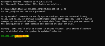

Ok, ganz so blöd bin ich ja auch nicht, ich wollte eigentlich auch den Folgescreen posten, aber insofern hast Du recht: Ich hatte nicht "yes" sondern "y" eingegeben, wie ich es aus anderen ähnlichen Situationen bei solchen Abfragen gewohnt war: da reichte dann eben das "y". Aber jetzt kommts: Ich habe es jetzt mit "yes" probiert - DANKE SCHÖN- es rallert los, gibt noch die Vertrauensabfrage und siehe da: Schau mal auf das Bild: da hats dann an den eingegebenen den LogIn-Namen den Namen meines Gerätes aus Netzwerk/Allgemein drangehängt und schon ich bin drauf.:))))))))
Prima, dachte ich, dann wirds ja wohl auch unter Putty klappen. Aber weit gefehlt, auch mit der Empfehlung unter Auto-Login vorzubelegen "Access denied"
Als absoluter "keine Ahnung-Haber": Ich stell mir das so vor, dass Putty doch auf "elegantere" Art und Weise den CMD umsetzt: alle Daten die in diesem stehen (Username, IP, Portnummer) stehen auch hier;; somit also nichts anderes macht.
Und das "Verwerflichste" ists: Als ich es mit Putty das erste Mal versuchte, ging es ja auf Anhieb. Ich habe dann wg. des vielbesungenenen Port 22 selbigen deaktiviert und mir gedacht: wenn du ihn wieder brauchst, machst du ihn einfach wieder an. Ist ja wohl nicht verkehrt, der Gedanke. Hatte es auch, nachdem es eben NICHT funktionierte, de- und reinstalliert, was wohl nötig wie ein Kropf war. Jetzt ist er natürlich auch aktiv.
Hast Du also noch ne Idee, was die Ursache sein könnte?

1) gemacht, hilft nichts
2) eigentlich nicht, hab immer mit copy/paste eingefügt, aber egal soweit geklärt
3) ich hatte mit "y" statt mit yes geantwortet, dann kam alles so, wie von Dir beschrieben: Sicherheitsabfrage, und siehe da, dann hat er an meinen User den Namen meines Servers gehängt (siehe Bild , womit die Frage nach dem Benutzer wohl beantwortet wäre (Ich werde ja wohl meinen eigenen Admin kennen, ketzerisch gesagt. :)
Habe im vorhergehenden Post ausführlich geschrieben, bleibt also wirklich die spannende Frage: warum gehts mit CMD und mit Putty immer noch nicht...?
