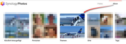

SP 1.5.0_489 (die defekte _488 für die x86 CPU wurde entfernt) funktioniert jetzt so wie es soll. RS1221+ meldet nach Installation 15 Fotos werden in Kürze erkannt --> CPU Last steigt kurz an und nach wenigen Minuten war es fertig:
Das System-Album "Themen" ist jetzt mit Bilder befüllt, darin finden sich automatischerstelle Alben deren Namen vom System vergeben wurden:
ja funktioniert jetzt, nette Spielerei.
Ich hab es jetzt mal für den freigegebenen Bereich auch aktiviert, CPU Last 29% und es befinden sich ca. 80.000 Bilder drauf, die Anzahl der Bilder die erkannt werden in Kürze steigt kontinuierlich an.

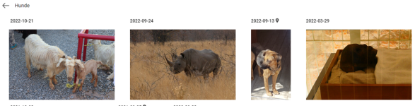

... und man lernt auch viel über z.B. Hunde, Sogar Mumienhunde gibt's :ROFLMAO:
