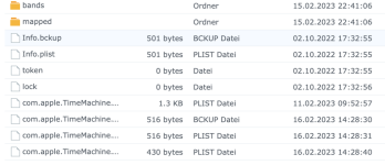

ich habe dasselbe Problem. Obwohl ich das Ordnerkontingent limitiert habe, wird mir nach einer gewissen Zeit (meist ein paar Monaten) angezeigt, dass das Backup über Time Machine nicht abgeschlossen werden konnte. Ich habe dann in der Vergangenheit immer den Backup-Ordner komplett gelöscht und neu aufgesetzt - nervt natürlich, da das erste Backup ewig dauert.
Jetzt habe ich mal manuell über die Oberfläche im Browser den Papierkorb geleert, welcher dem Ordner, in welchen die Backups von Time Machine gehen, angehängt ist und zack - auf einmal schon wieder viel mehr Platz.
Ich habe wirklich nicht so viel Ahnung von der Materie aber meines Wissens werden ja die Backups so lange erstellt, bis die Quote erreicht ist. Danach sollten sich ältere Backups automatisch löschen - was ja eben nicht passiert.
Könnte man alte Backups nicht manuell löschen? So wie ich das verstehe (siehe Screenshot) gibt es aber aktuell nur eine Backup-Datei, oder?
Vielleicht kann jemand helfen.

Deaktiviere den Papierkorb für den TimeMachine Ordner. Wofür soll der sein? Ist doch unnütz.

@bassomat4 Abgesehen vom richtigen Hinweis, dass ein Papierkorb für ein TM-Backup natürlich kontraproduktiv ist: Es ist ein beliebter Glaube, dass das TM Backup automatisch anfängt, die ältesten Versionen zu löschen, sobald das Platzlimit erreicht ist. Das stimmt auch, gilt aber nur für echte Versionen. Das heißt ältere Dateistände von Dateien, für die auch neuere Versionen gespeichert sind.
Sind es hingegen immer neue Dateien, die gesichert werden, oder die gleichen, aber in neuen Verzeichnissen, gelten sie nicht als Versionen, und werden daher auch nicht gelöscht. Dann kann es durchaus passieren, dass das TM-Backup ans Limit kommt, aber nichts zum Löschen da ist.
Was wir da im Bild an Dateien sehen, ist nicht das TM Backup. Das eigentliche Backup befindet sich in den beiden Ordnern darüber bands und mapped. Meine Vermutung ist, dass du den Platz zu knapp gewählt hast. TM sollte mindestens (!) das doppelte dessen haben, was dem Mac selbst an Plattengröße zur Verfügung steht.
Wenn du mit der iCloud-Funktion "Meinen Mac optimieren" arbeitest, dann kann es sein, dass du sogar das 3-4 fache anlegen musst. Es werden dann immer wieder Dateien lokal nachgeladen, dann von TM gesichert, später aber wieder in die iCloud verschoben. Im TM-Backup bleiben sie erhalten (ohne Versionen, nicht löschbar). Daher der größere Platzbedarf.
