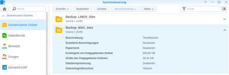

Nun zu meinem Problem. Die Datenrate ist extrem schlecht soll heißen ich bewege mich teil unter 3 MByte/s und habe max 7 MByte/s erreicht.
Die Dateneshares sind sowohl per AFP// erreichbar um Bonjour für die TimeMashine zur Verfügung zu stellen als auch über SMB aber hier nur bis 2.0 Support nicht darunter.
Hier eine kleine übersicht der Einstellungen und Datenrate.
Ich habe bereits das lowprio_throtteling in MACOS deaktiviert aber auch das bringt nichts.
Vielleicht habt ihr Ideen

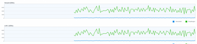

Noch eine kleine Zusatzinfo:
Wenn der Mac sich schlafen legt scheint die Verbindung auf 0 zu gehen wie am folgenden Bild zu erkenne ist. Wobei die Energieeinstellungen besagen, dass dies nicht der Fall sein sollte! Auch in den TimeMashine Einstellungen habe ich Backup während des Batteriebetriebs durchführen aktiviert ...

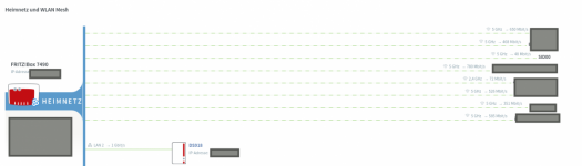

Mein Netz
SID00 ist ein MACBOOK Pro
Danke
