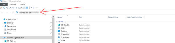

... aber mit "\\" vor der IP. Die "\\" verschwinden dann nach dem tippen.
Kreiseltaucher
19. Nov 2012
88
Ok... dann lande ich nach Eingabe des Benutzers und des Kennworts auf der DS
