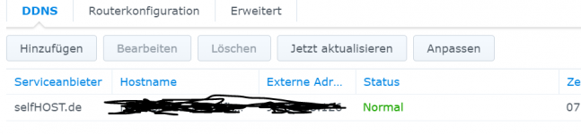

habe gestern meinen Anschluss von DSL auf Deutsche Glasfaser umgestellt und kann leider nicht mehr extern über meine selfhost DYNDNS auf meine Diskstation inkl. Surveillance station etc. zugreifen.
Ich habe leider keine Ahnung wo das Problem liegt.
Kann das an der IPV4 / IPV6 Thematik liegen?

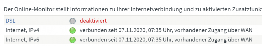

In meiner Fritzbox habe ich folgendes eingestellt.

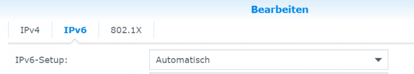

IPV4 habe ich in der DSM auf manuell eingestellt und IPV6 auf Automatisch
So sehen meine Zertifikate aus:

Schau einfach nach, welche Internet Adresse deine FB dir anzeigt. Beginnt diese mit 100, dann ist es keine öffentliche IP.
Dein DynDNS verweist aber auf diese und damit scheitert der IPv4 Zugriff.

FB Oberfläche: Internet -> Online Monitor -> Internet, IPv4
da findest du die dir aktuell vom Provider zugewiesene IP-Adresse. Diese wird wahrscheinlich mit 100 beginnen.
In der FB muss die „erweiterte Ansicht“ aktiviert sein. Hinweise hier.
