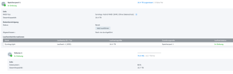

Kurzer Check, ist installiert und Speicherpool + Volume mit btrfs erstellt. Passt so oder? auch das im Volume nur 15,7TB angezeigt werden statt der 16,4 von oben?
dil88
03. Sep 2012
31.044
2.543
829
Ja, btrfs reserviert einen Teil des Plattenplatzes. Das macht auch Sinn.
